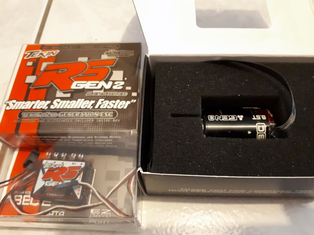

12/05/2017 à 22:57
Perso j'utilise un 6.5 sur le 4x4 et un 7.5 sur le 4x2
Si ca t'interesse, je vend un ensemble Tekin RS Gen2 (120A) avec un Redline Gen3 8.5T.
180€ l'ensemble

12/05/2017 à 23:04
:good:Image
