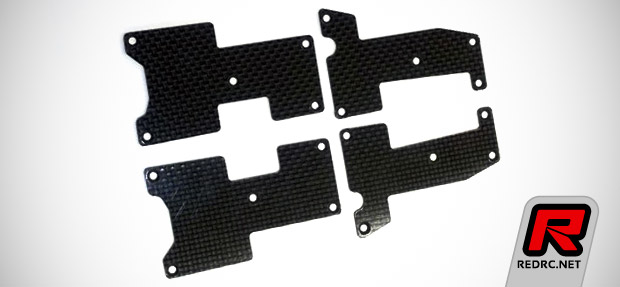

Bonjour, Enfin la réception pour samedi. [url=http://www.hostingpics.net]Image[/url]

J'ai pris aussi, 26€ ça va ...

C'est quoi ?
21/05/2014 à 21:49
rigidificateurs de triangles

c'est la solution hot bodies, l'idée c'est que le triangle est dans un matériau plus souple qui préfère se tordre/revenir en place sur gros choc plutôt que de casser. Tu utilises le rigidificateur pour éviter cette trop grande souplesse. L'avantage est que sur gros choc, seul le rigidificateur casse, et donc tu es quand même capable de finir la course, mais avec une voiture - précise. Ils font la même chose sur leur modèle 1/10 D413.

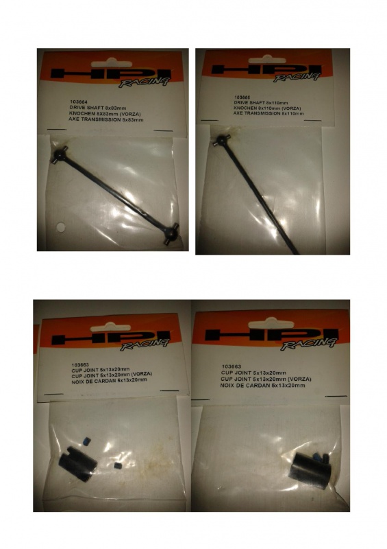

Bonjour, Montage dans la semaine.. [url=http://www.hostingpics.net]Image[/url]

C'est bizarre de voir une telle option alors que normalement ce genre de cardans se trouve sur les voiture RTR. Sur les voitures haut de gamme on retrouve des homocinétiques qui mécaniquement sont bien mieux que des cardans à boules.

c'est pas vraiment une option pour le d812 c'est des pièces pour le vorza flux, à mon avis notre président copie le setup de Tessmann

Mécaniquement parlant un cardan droit donne plus de roue libre ... Mais il y a aussi un pb de conception qui oblige a mettre ça ...
Ce pb sera vite résolu avec les nouvelles cellule qui devrait arriver l'an prochain, la platine radio ainsi que le nouveau support d'aileron devrait arriver courant novembre d'apres deguzman ...

Le président n'a pas déjà eu un probleme de cardan ????
04/10/2014 à 20:06
Bah si justement c'est un ça ... Il corrige le défaut en mettant ceux la ...
