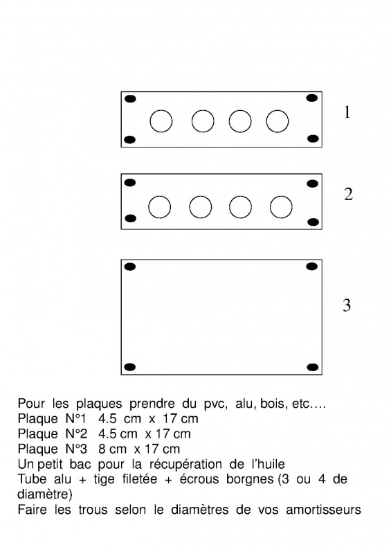

Le petit plan [url=http://www.hostingpics.net]Image[/url]

Pas mal du tout ta petite boite
