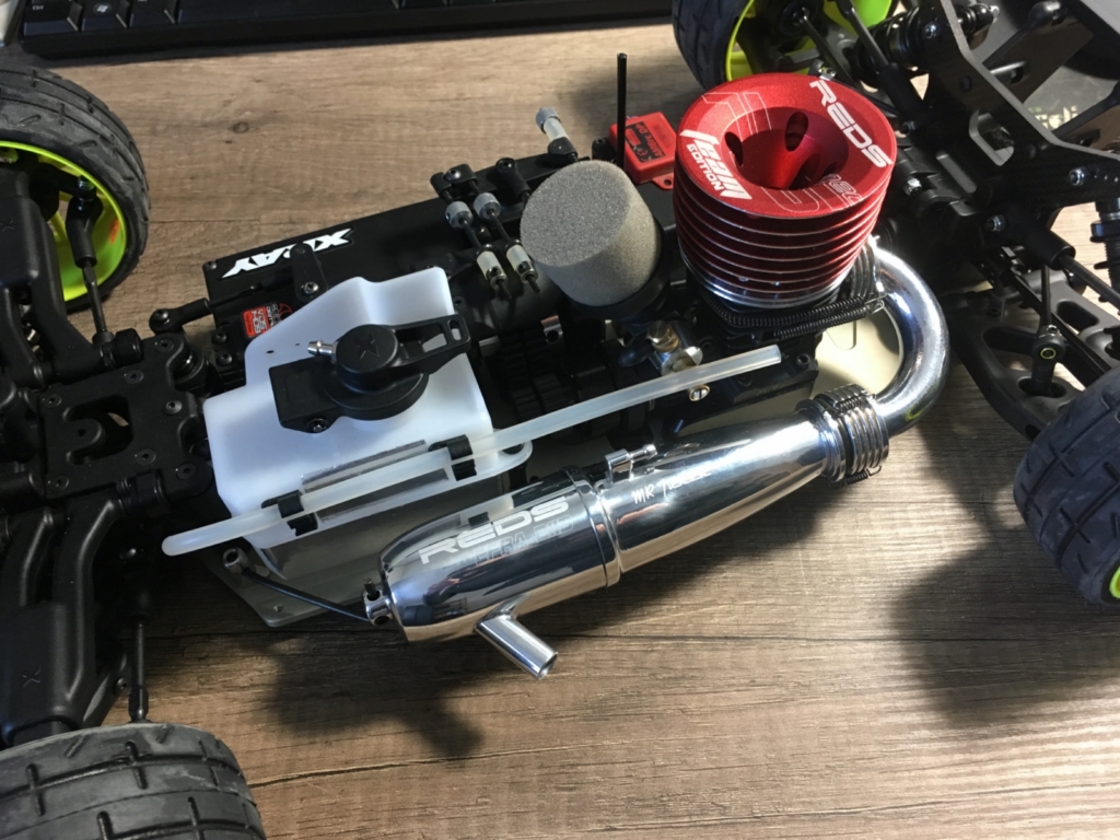

Ma Xray GTX8 n'attend plus que la piste :)

tout demonter pour recharger l'accu? la prise ne ressort pas de la boite radio?
15/07/2018 à 17:21
C'est du life donc un fils est à mis course (au niveau du servo de gaz) le balancer et le second arrive dans la boite radio sous la puce, tout est visé donc galère, loin du MP9 ou tu as 2 clips à tirer.

d'accord,c'est de la faute au stagiaire chez Xray .......

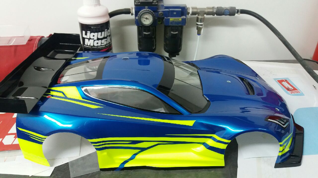

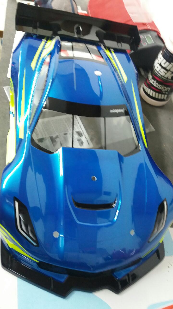

Caro reçu qui part en peinture demain. Image Voilà comment sera la caro: Image Image

Bon choix pour la carrosserie , ça va être sympa :good:

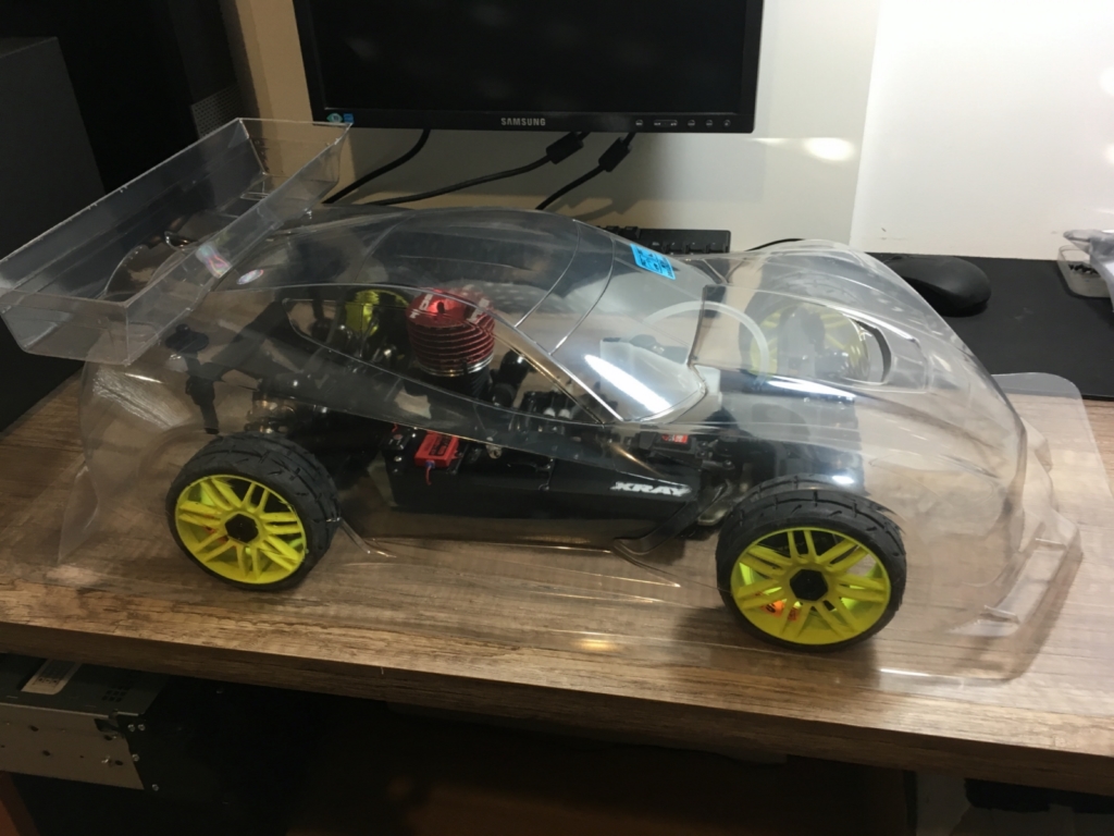

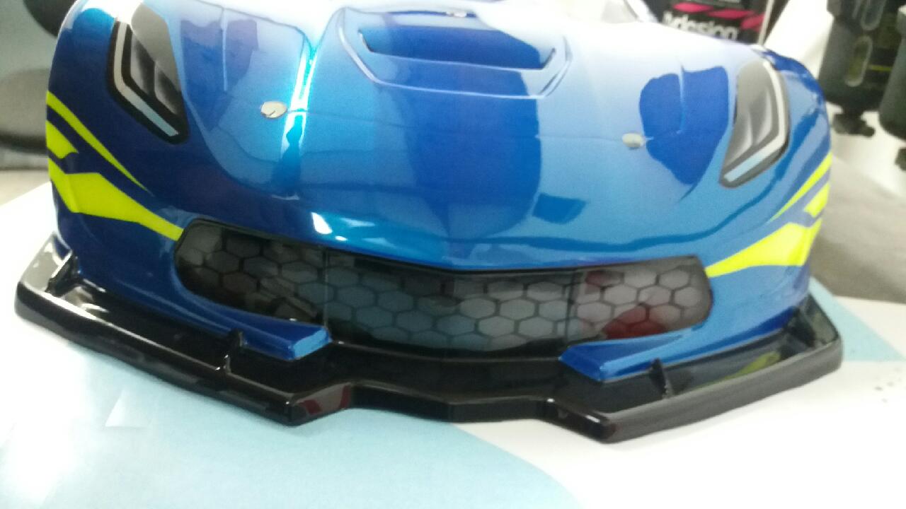

Bon la voiture avance doucement, il me reste les triangles sup avant à changé, j'ai enfin eu des news du peintre ma caro et commencé. Moteur et échappement monté, je ne pense rouler cette année avec l'arriver de l'hiver pas envie de faire le rodage pour ne pas rouler ensuite et j'ai pas le temps en moment donc on verra l'année prochaine comme ça la caro restera entière quelques mois :) Image Image

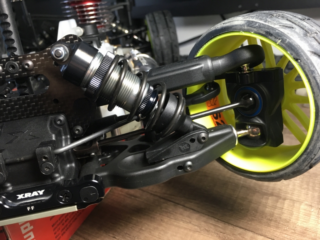

On continue avec le montage des triangles supérieur option pour redresser les roues avant pour une meilleur direction. Ma caro est terminé je vais la recevoir la semaine prochaine. Image Image Image Image

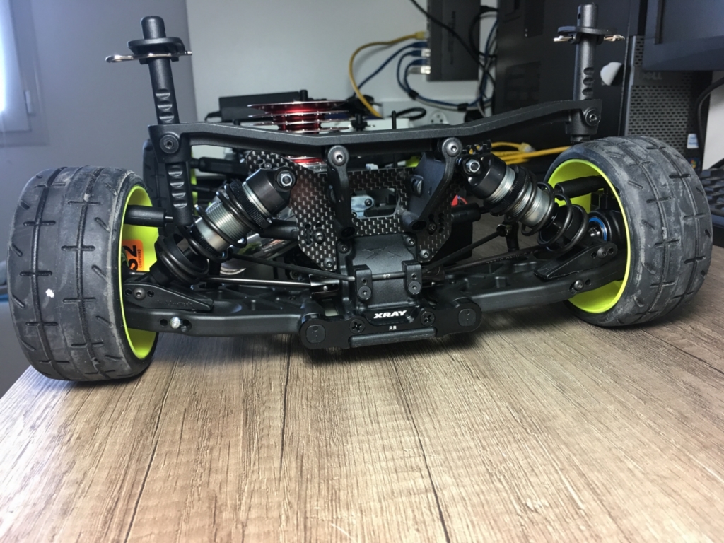

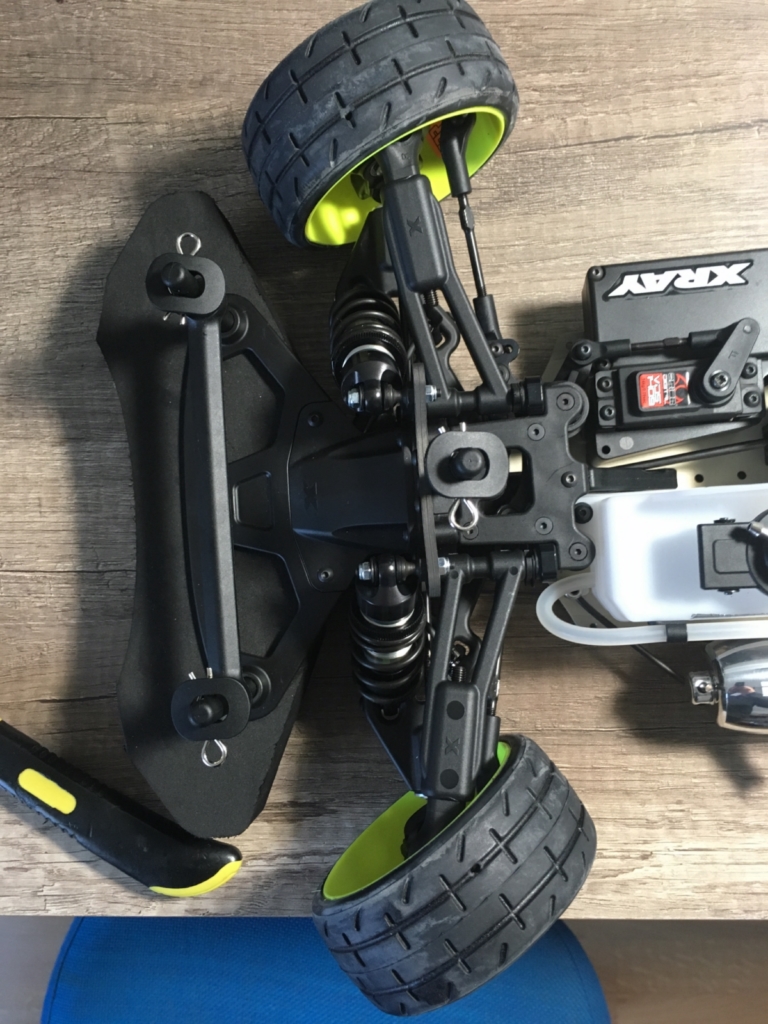

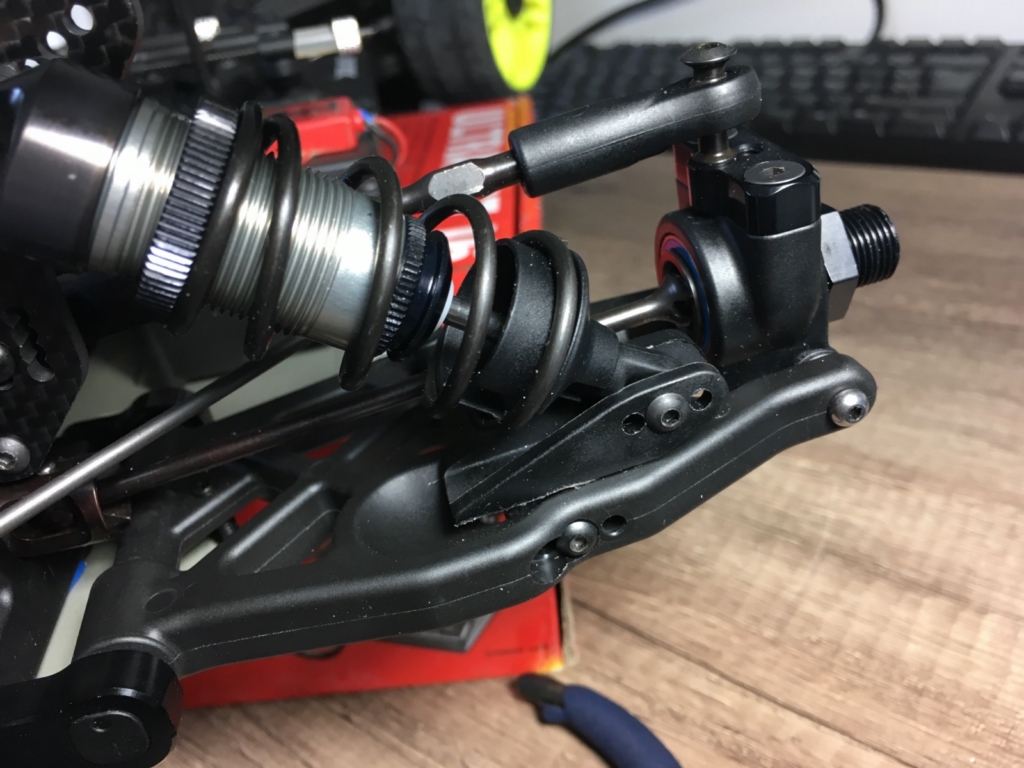

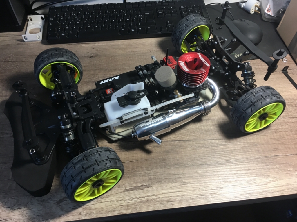

Le montage touche à sa fin avec l'ajout d'extension de suspension avant / arrière pour durcir d'avantage la voiture. Image Image Image

11/11/2018 à 18:47
l'extension n'est fixée que par 1 vis en bas?
11/11/2018 à 20:29
Il y a la base 3 trous mais c'est des extensions de chez Hobbytech pour Hobbytech donc pas prévu pour la Xray, j'ai du les découper un peu pour les monter et l'entraxe entre 2 trous ne doit pas être la même mais ça tien bien avec une seule vis.

11/11/2018 à 20:35
ok sur ma mgt7 avec 1 seule vis ça basculait sous l'effet de l'amortisseur,en tout cas c'est bien beau tout ça!
11/11/2018 à 20:40
Ok je vais voir à mettre 2 vis dans ce cas. Merci
