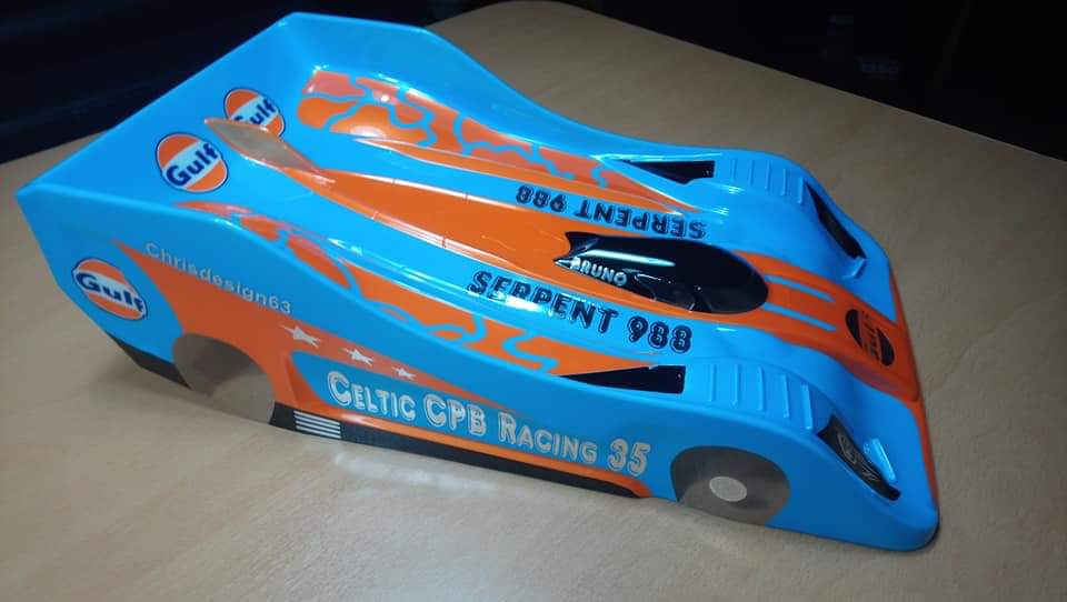

Salut à tous Y aurait t-il quelqu'un du Club qui pourrait me découper ma nouvelle carro 1/8 ?? La mécanique pour moi ça va mais la découpe n'est pas mon truc et peur de la foirer.......:x Merci d'avance à celui qui pourra me dépanner :good:Image

A la dremel avec une petite fraise
C est comme ça que je fait sur mes caro
Maintenant je ne suis pas un spécialiste

Oui Bruno, à la dremel avec une fraise.
Moi je fais un trou central avec l'outil pour percer les carro et je rogne avec la fraise tout doucement jusqu'au bord. Après tu passe la dremel avec l'outil ponçage et puis tu fini au papier de verre triple 000. C'est un peu long mais c'est propre et moins dangereux que le scalpel...:good:
