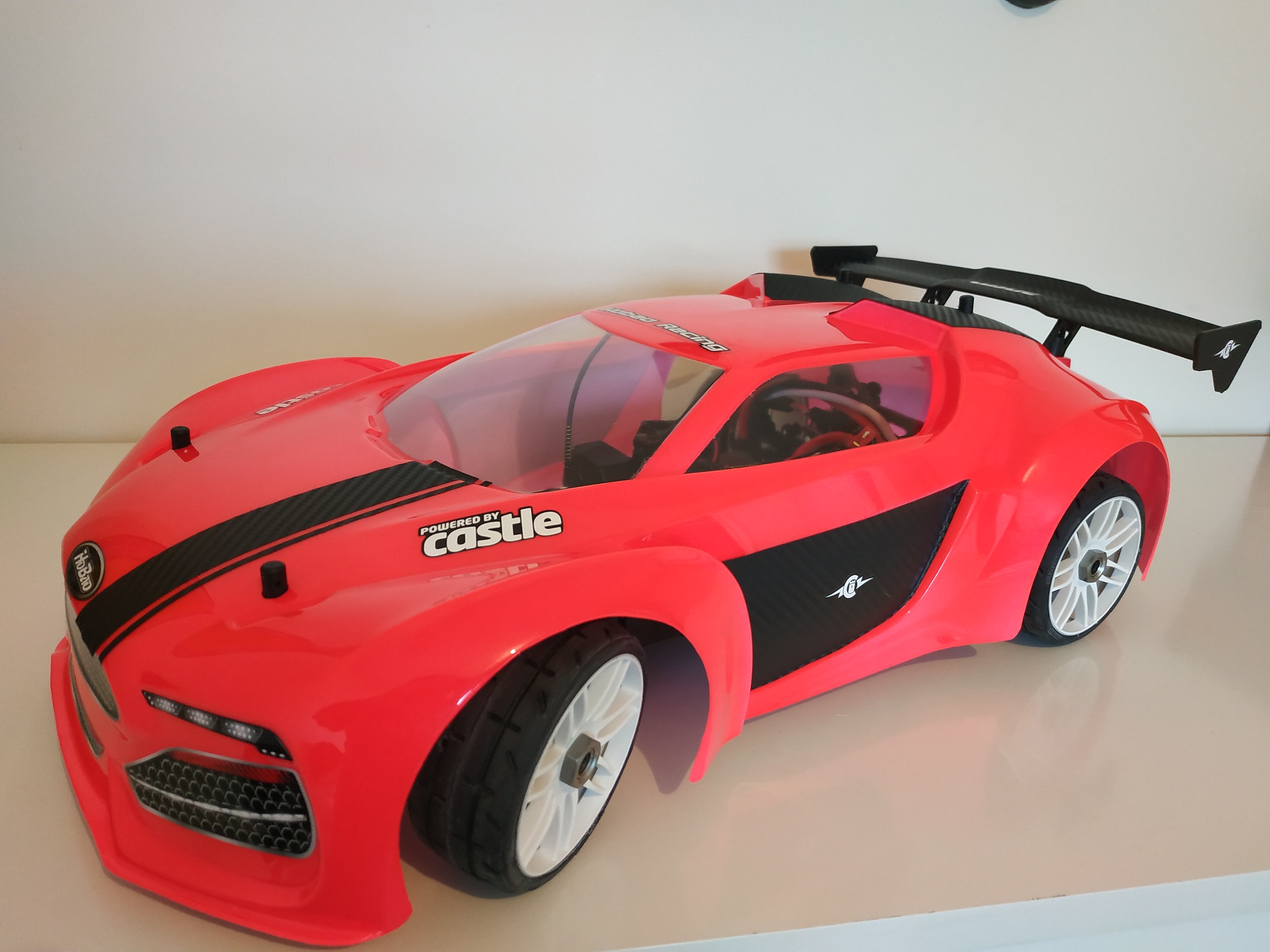

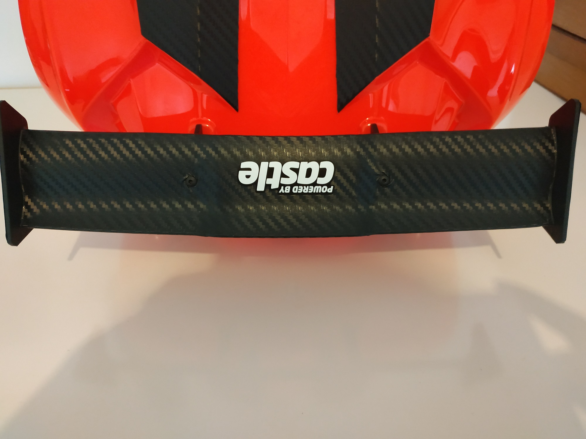

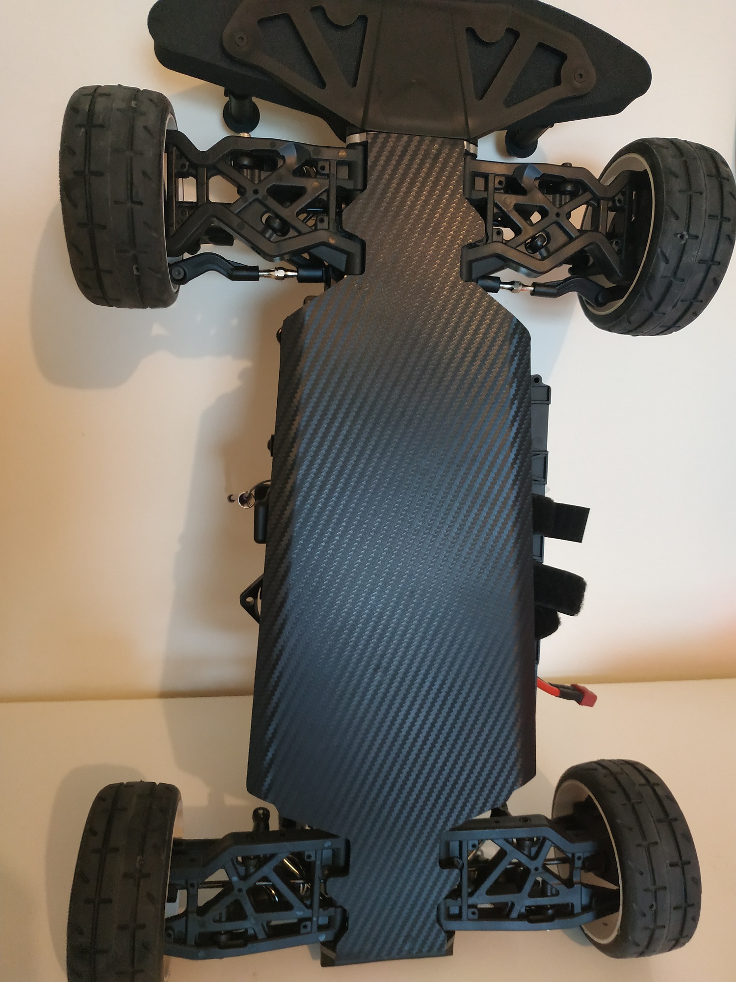

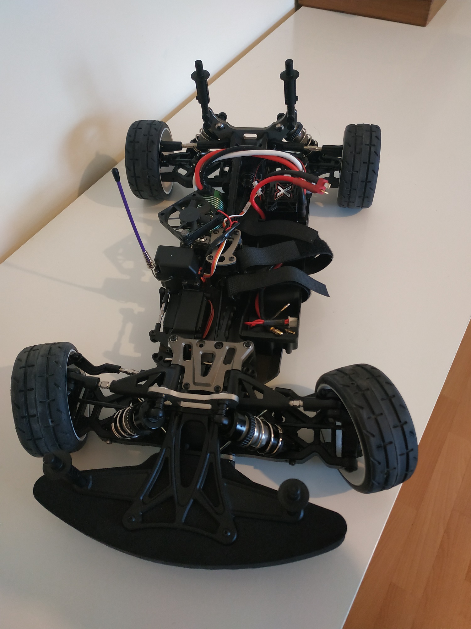

Enfin terminé (même si toujours pas reçu le ventilo castle ..) HOBAO HYPER VT / COMBO Vario CASTLE MAMBA MONSTER X + un 1512 2650 KV / Pneus GRP Image Image Je suis pas un pro de la peinture (ça se voit :) ) je préfère le covering .. Image Image Essai demain sur la piste vu que le temps promet d'être beau .. (R)

Comment sont fixé tes cellules ? Tu as refait un film carbone ? Car on ne vois aucune vis.

@seb : salut Seb. Fixées classiquement par vis, châssis alu mais j'ai fait un covering 3M dessous ( m en reste quelque metres, ça protège et je trouve ça plus esthetique).

Ok je penser que c'était un châssis carbone.

sebr a écrit :Ok je penser que c'était un châssis carbone.
Ca serait l'ideal niveau poids (niveau densité le carbone met en moyenne 25 à 30 % de poids dans la vue de l'alu ... mais vu la bête :P, trop de contraintes niveau chassis, le carbone c'est parfait pour les pièces "satellites". Même Xray continue a mettre de l'alu T6 3mm pour ses chassis 1/8, le carbone se dégrade dans le temps, n'apprécie pas trop les amplitudes thermiques et conduit plutôt mal la chaleur à contrario de l'alu. C'est pas gênant en 1/10 vu les faibles watts dégagés, mais en 1/8 ... Par contre, niveau Flex, a mon sens c'est top (le vrai carbone est très très dur, celui trouvé sur nos engins est mixé à de la fibre pour le rendre flex, et ça coute moins cher au fabriquant .. pas à nous :lol:) ...
