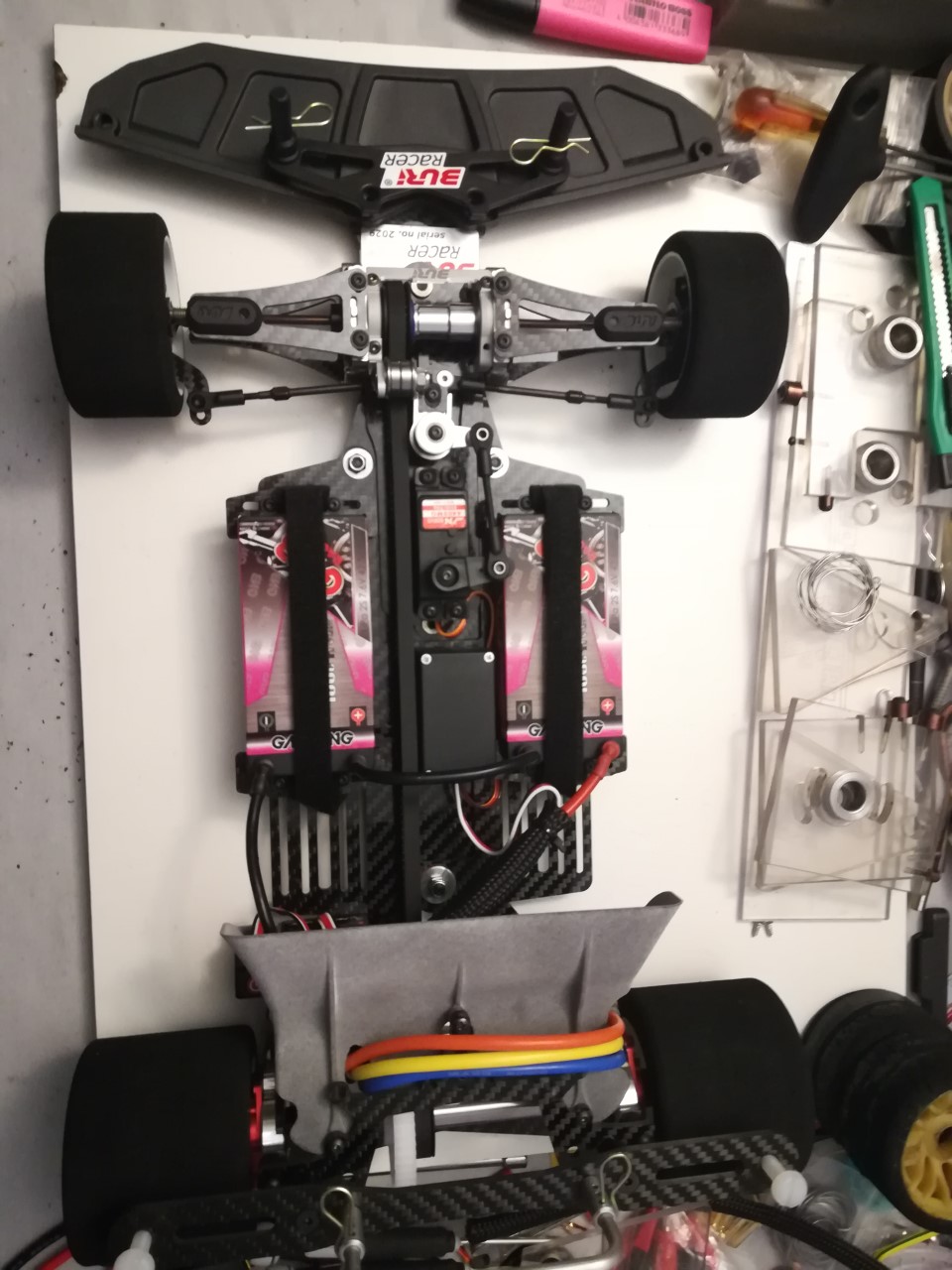

Yopyop, Présentation de ma Buri 2.1 "un Avion :yeux:".... :D:D "PS: je cherche une Puce mylaps en prêt pour faire les courses de Concarneau fin mars et la Fèrrière mi avril... le temps que la ligue nous fournisse les puces... Merci" :good: Petit CR: carrosserie TS040E et porsche 962 (pour le fun) Moteur : Tenshock 2100 6 pôle réglage de base: Av 1° d’ouverture, 1° carrossage, expo Direction (+50% ingérable) (-50% le top), expo gaz 0%, chasse au milieu (trop directive) un peu sur l'arrière plus stable, pack 5600 2x2S shorty sur l'arrière (trop de survirage) à tester au milieu et en avant (duré du pack 9mn cut off à 12.8V)... pack 8000 2x2S stick le top niveau équilibre, voiture très stable (16mn le pack)... Rapport 14/53 pneu Ar 74 Av 68 en bout de ligne droite, ca plafonne un peu... Fin de test après 45mn Ar 72 Av 66 en ligne droite, ca plafonne encore plus "logique"(a tester avec pignon de 15 ou 16) ou avec des gros pneus, Hauteur chassis 6/5mm fin 4/3mm, En bref ça envoie du lourd... Régl XR8 SCT 140A: 1. Mode de fonctionnement: Fwd / Brk 2. Les cellules LiPo: 4S 3. Cutoff tension: 12.8V => => modifié 13.2V... 4. ESC Protection thermique: 105°C 5. Protection thermique du moteur: désactivé 6. Rotation du moteur; CCW 7. BEC tension: 6V 8. force de freinage: 25% => modifié 50% et réglage avec radio 9. Force de marche arrière: 0% 10. Mode de démarrage (Punch): Niveau 9 => modifié Niv1 (entre 1 et 3) 11. Drag frein: 0% 12. Coast: 0% 13. .Neutral Range: 9% 14. Drive mode : Sensored / hybride Sensorless 15. Boost Timing: 0° 16. Turbo Timing: 0° => modifié 7° ou plus... 17. Délai,Turbo: RAS Petit problème : la voiture ne s'arrête pas à basse vitesse quand je freine, si quelqu’un a une idée? Si vous avez des réglages différents, je suis preneur... @+ dans le bus (R) Image Image

Bonjour superbe voiture,pour ton problème de frein je pense que 25% au contrôleur ce n'est pas assez augmente et teste,par contre règle la course sur ta radio.

Merci Jean Philippe,
je testes ça et je vais voir, sinon je pensais que ça pouvait peut-être venir du réglage Neutral Range ou du Drag frein, a tester....

En BL il faut toutes les trims de la radio soit à 0, si pas le cas mettre à 0 refaire la synchro radio / recepteur et ensuite régler au vario. 25% c’est léger â Lionel on a du mettre 36% de mémoire.

Merci seb je vais tester ça...
