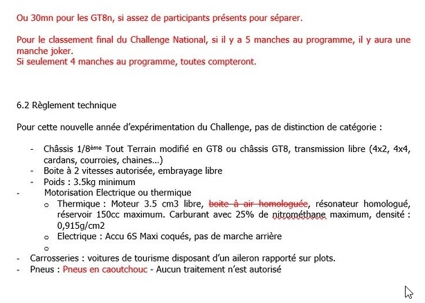

Et non Bruno ne pas confondre la piste 1/8 lola et le GT qui on pas le même type de moteur le règlement GT8 indique bien 25% comme on en avait parlé Image

Oui en buggy 25% et en GT aussi car ce sont le même type de moteur et en plus vu qu'il sont enfermer ça fait un meilleur refroidissement. Le nitromethane est une explosion froide donc plus tu en a moins tu chauffe mais plus ton moteur tourne aussi.
