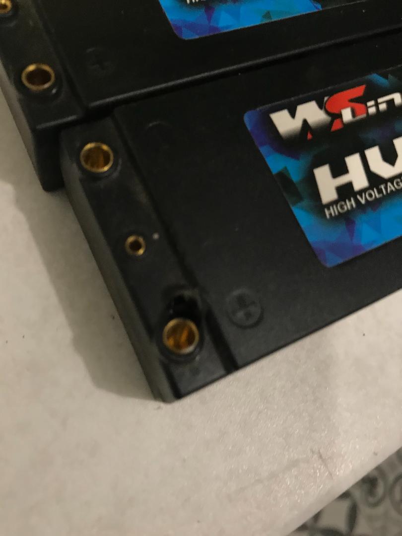

salut a tous ,
j'ai un petit problème avec mes lipos elle se sont déformées a prêt une session en BuRi 2.1
le plastique a fondu sur la partie connecteurs et après un choc cela a fait plier le plastique.
j'ai des câbles d'origine du hobbywing XR8 SCT 140 A qui sont en 12 AWG
les lipo viennent de chez Wartelle et je les ai contacter pour savoir cela était pris en garantie (les Lipo ont 1 mois) et il me dit que cela est du au prise qui ne passe pas assez de courant et donc pas de garantie.
je n'ai pas de pb sur d'autre marques ?
si cela vient des prise cela veut dire que même si j'augmente les dimensions du câbles cela ne changera rien et que c'est lipo ne peuvent pas être mise en série pour ma Buri?
si quelqu'un peu m'éclairé...
merci Alann

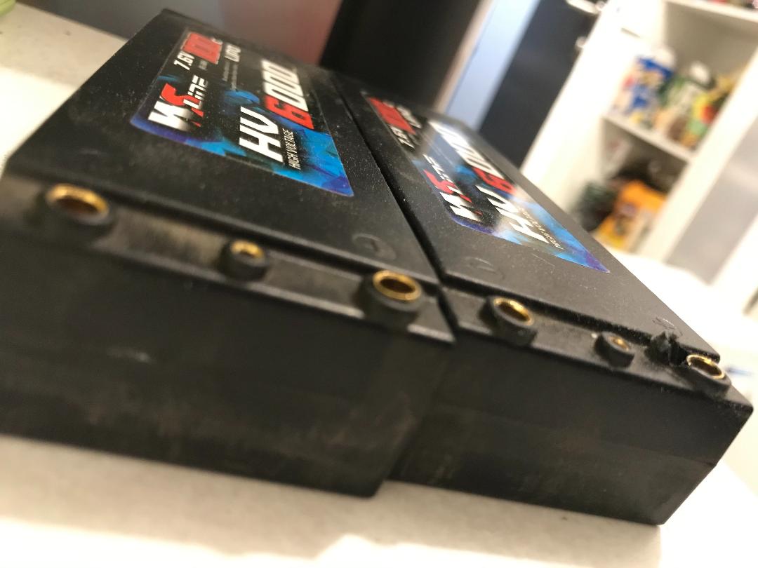

autre photo Image

Salut Alann,
J'ai eu le même problème.
A mon avis, ce sont tes fiches bananes qui ne sont pas adaptées pour les fortes intensités.
Du coup, elles chauffent et font fondre le plastique.

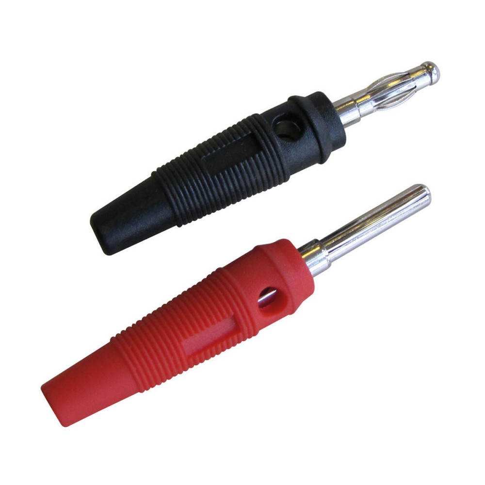

Et oui comme dit Olivier il y a banane et banane, sur la photo la noir n’a pas trop de contact car elle Est coupé tout au tour et fait contact que par des lamelles. La rouhge a une seule lamelle et donc tout le reste est en contact. Il faut mettre un peut le prix car la seule lamelle doit pourvoir bien faire tenir ta prise. Image

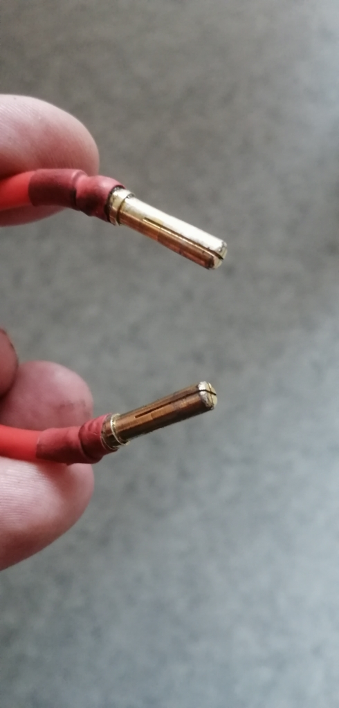

Pour ma part, j'utilise ce type de fiches: Image

Mon image était juste pour illustrer le bout ne pas utiliser les mêmes bien sur.
