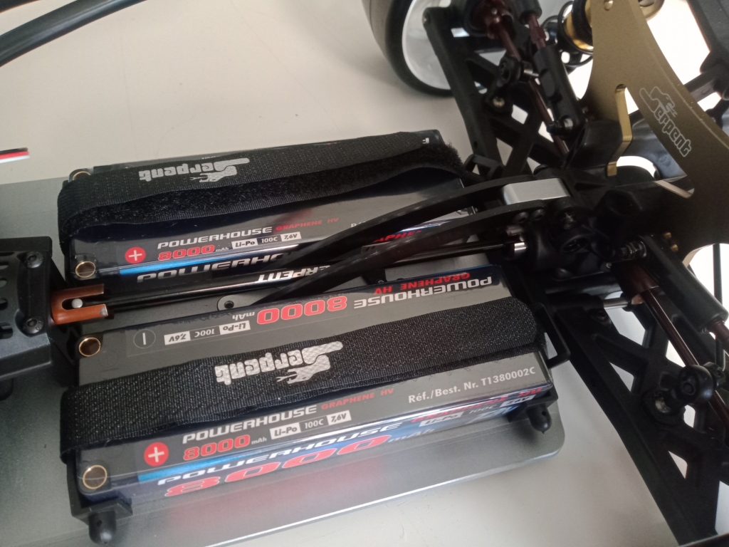

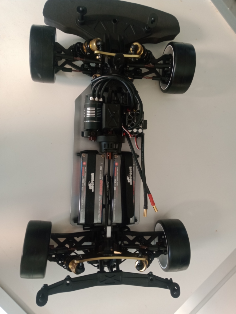

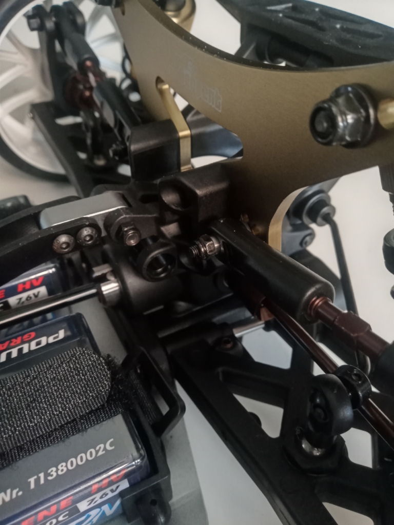

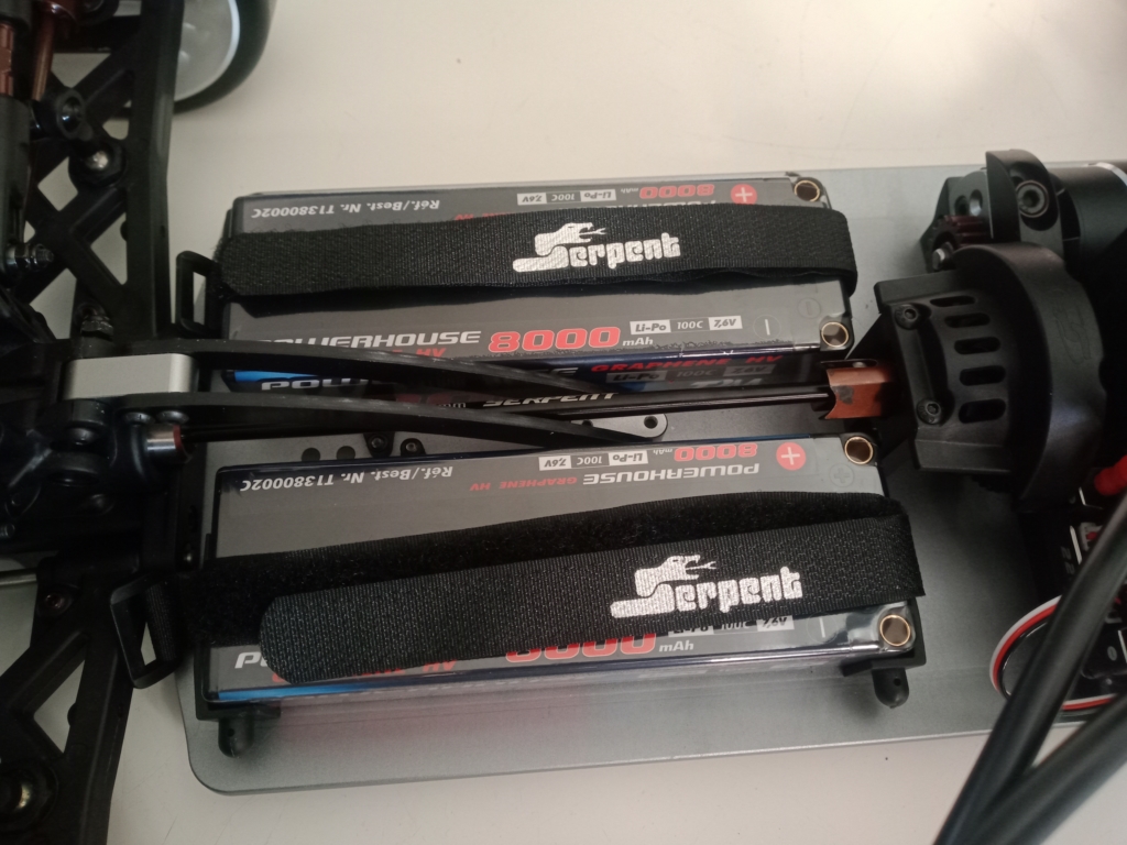

01/02/2021 à 15:15

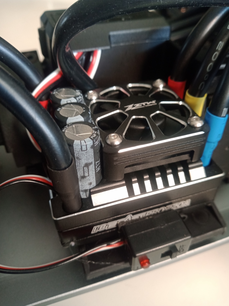

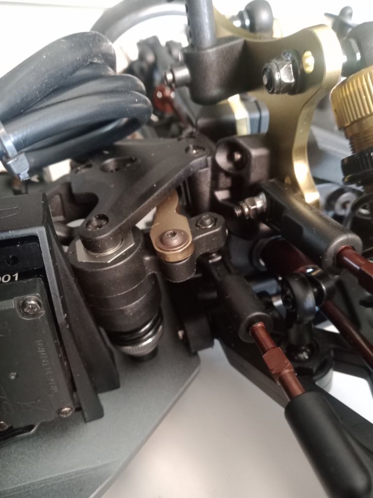

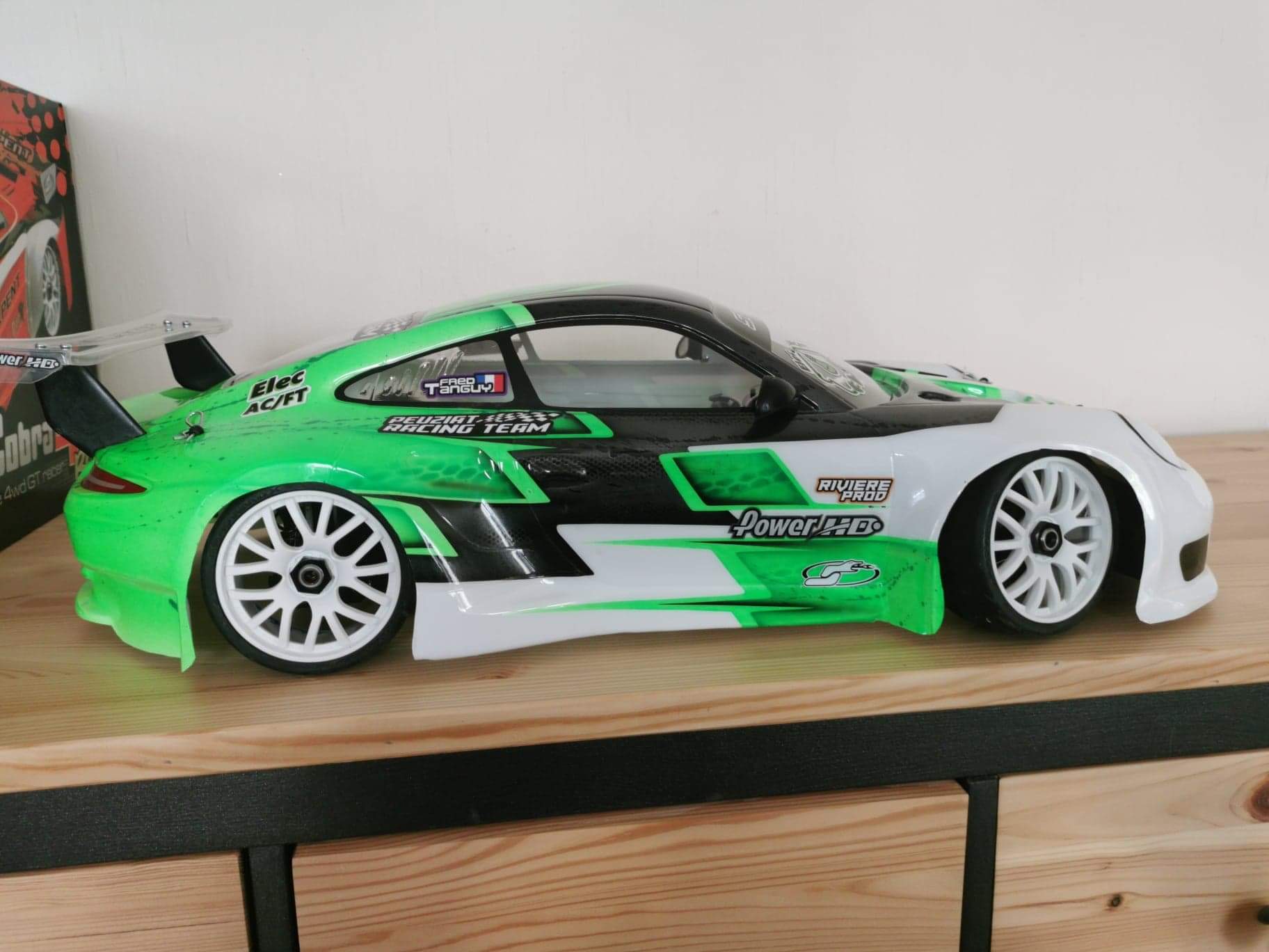

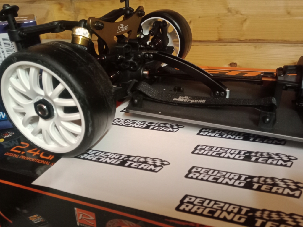

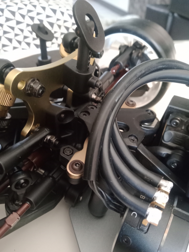

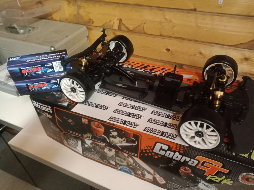

Bonjour, Montage et installation suite. (Merci Hervé) Image Image Image Image Image Image Image Image Mes couleurs: Image Image

J'ai hâte de voir la carrosserie Lionel !!:)
