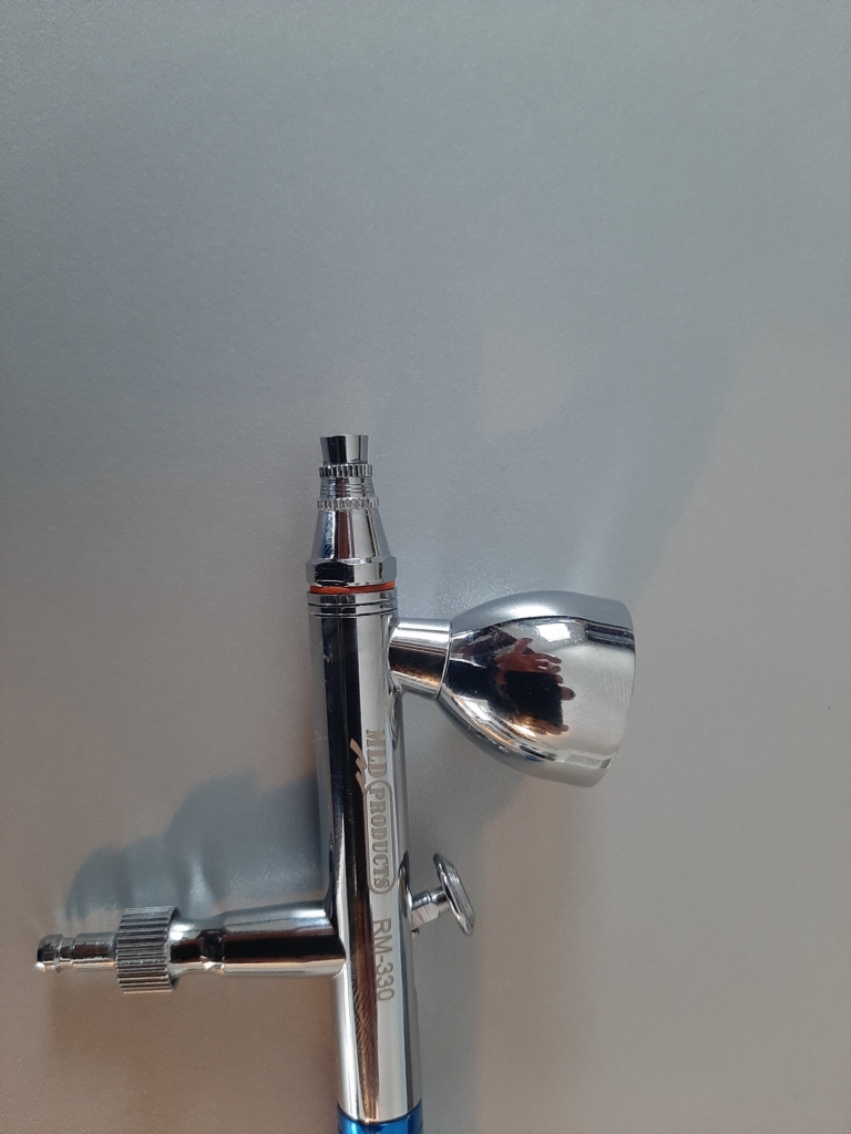

Salut, pour ma part, je viens de recevoir mon matériel.
J'ai pris un pack mld 330 et le compresseur qui va avec.
En peinture, j'ai du proline principalement et 1 de createx.
Je n'ai pas encore fait de tests, il fait trop froid dans mon garage :) mais je vous tiens informé de ce que ça donne.

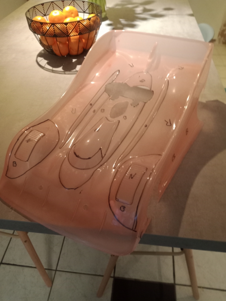

13/02/2021 à 09:02
Moi aussi je me lance dans cette aventure..... Image
