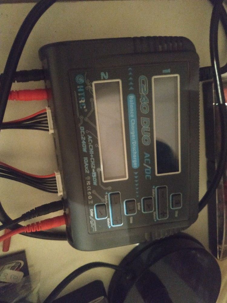

j'utilise le chargeur HTRC C240 et je le trouve très bien.

mvb35 a écrit :Salut Raymond, j'utilise le chargeur HTRC C240 et je le trouve très bien. Bonne soirée
Image Je l'ai aussi (c'était mon premier duo) c'est un bon chargeur également, je trouve seulement qu'il équilibre moins facilement que les HOTA (bon ça se trouve ils sortent de la même usine :triste: )
