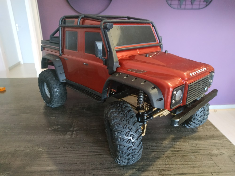

Bonjour, Pour en avoir eu un vendu il y a peu, peu de choses à faire : - lests en laiton (porte fusée ou tirants de suspension, les lest de roues fatiguent ladite transmission) car le centre de gravité est haut perché avec cette carro. - changer le servo de direction car il cramera forcément (quasi aucun d'origine ne résiste) - graisser légèrement les câbles de blocage de diff en sortie de gaine près des micro-servos. - éventuellement changer le parechoc avant (ou le retourner) car l'angle d'attaque est moyen. - les pneus peuvent être une bonne UPGRADE (proline hyrax, predator ou G8) Raymond saura t'en dire plus, c'est notre maître a tous ds ce domaine :triste: Pour le reste c'est une bête en franchissement Le mien post UPGRADE (et modif carro);) Image
