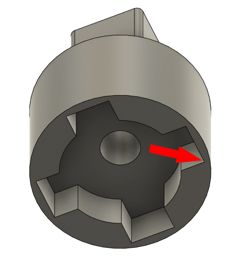

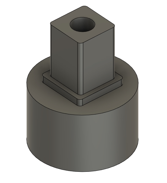

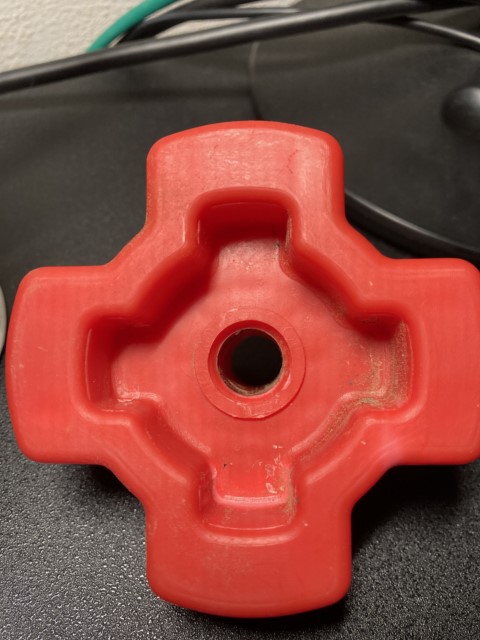

Bonjour, Des personnes du club vont de l'usinage ? Je cherche à faire une pièce en alu car pas assez solide en ABS imprimé en 3D. Pièce de 7cm. Merci Image Image

Envoie moi le fichier en step, mais selon mon frère ça paraît chaud à faire(les angles vifs à l’intérieur ne sont pas faisable car il y a forcément un rayon avec une fraise... a moins que quelqu’un d’autre peut le faire autrement

Salut, Tu parle de ces angles ? il peuvent être a 1 ou 2mm la pièce d'origine ou même la pièce côté tracteur et en angle. Je te mets le fichier ici. Merci Image Image

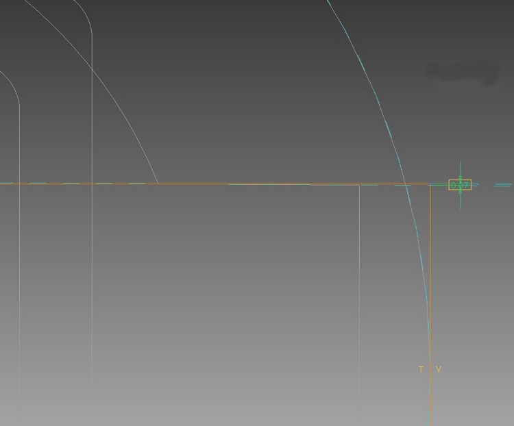

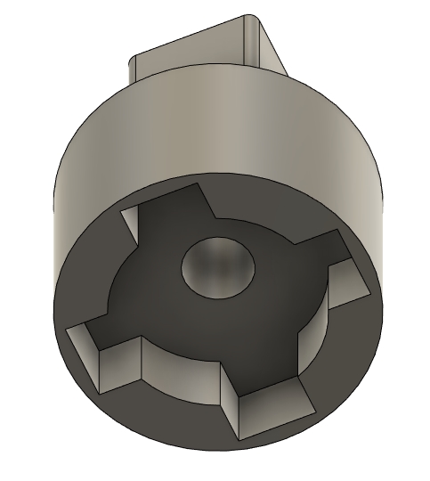

Soit la solution avec les rainures borgnes, soit avec les rainures débouchantes plus facile à réaliser. Vu que la pièce est en alu, la rigidité de la pièce resterait suffisante (?) avec les rainures débouchantes. Image Sinon y a petit soucis de modélisation semble t'il, il y a une face de rainurage qui est inclinée. Image Et une autre rainure est décalée de 5/100.

Tom17 a écrit :à moins que quelqu’un d’autre peut le faire autrement
L'électroérosion, mais là c'est plus le même budget :D Et puis il faut une pièce en acier.

J’ai vu avec Thomas mes angles peuvent être de 3mm.
Oui j’ai remarqué une différence de 0,1 sur la version dessin. Merci
