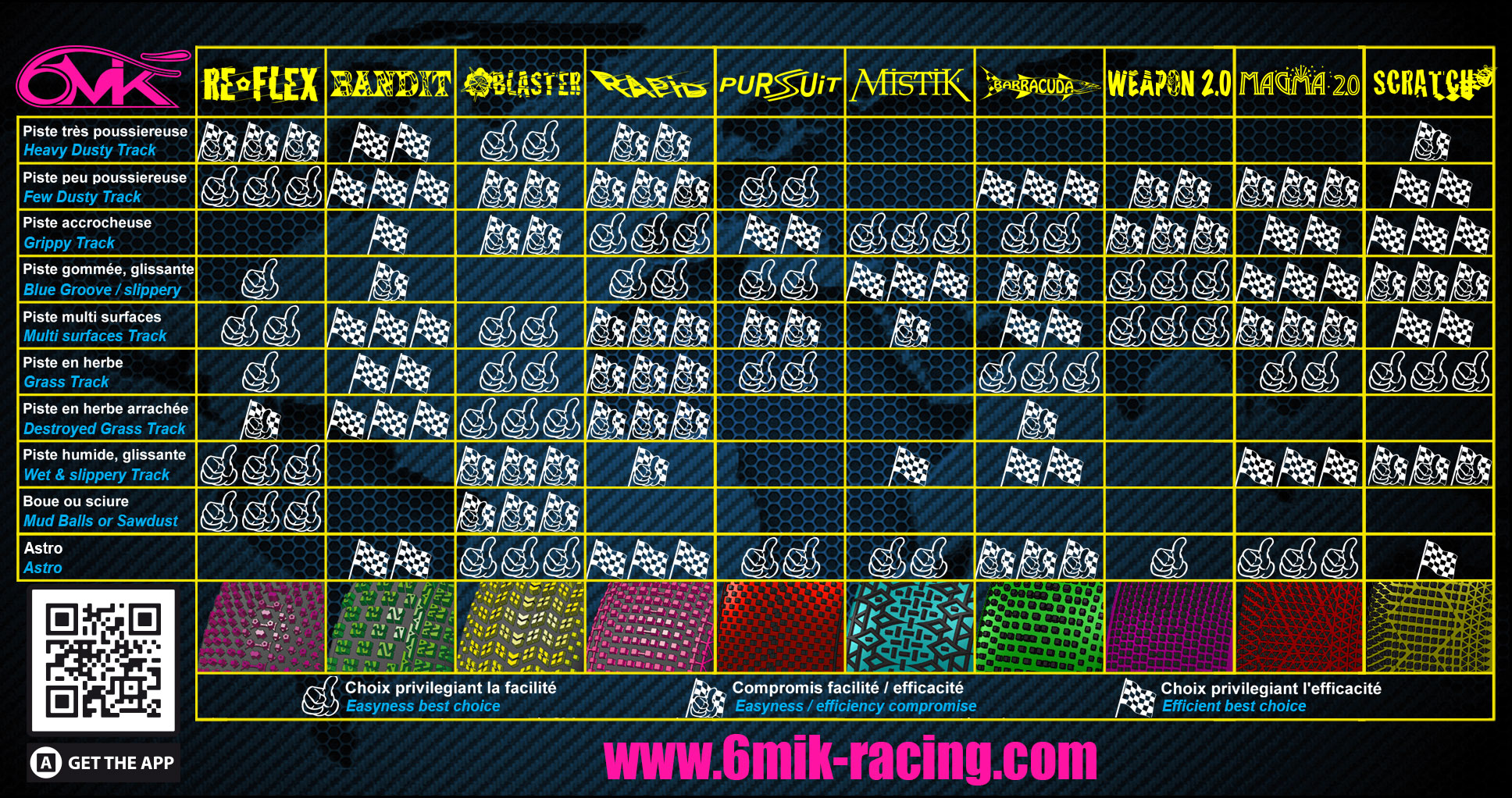

07/10/2024 à 11:30
Bonjour Alan, Pour t'aider dans le choix de pneus TT 1/8 : Image Le Rapid et le Barracuda fonctionnent très bien en gomme Green ou Blue sur notre piste en astro. Si tu cherches un pneu "passe-partout", tu peux t'orienter vers le pneu Jetko Sting en comme Soft ou Super Soft. Ces choix dépendent beaucoup du style de pilotage, et du véhicule utilisé, de la météo, bien sûr. A bientôt sur la piste pour en discuter avec d'autres membres du club qui auront d'autres choix à te proposer. Alain

07/10/2024 à 23:16
Bonsoir,
Merci pour vos réponses ! Ça va m'éviter de tâtonner un moment et le tableau est génial !!
Merci beaucoup et à très vite :D
