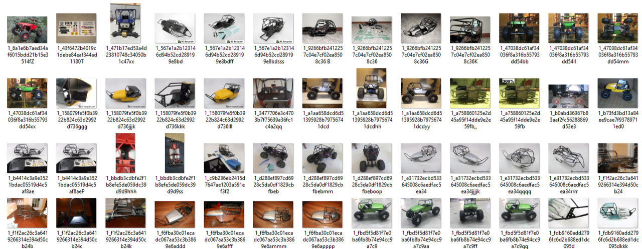

Bonjour Voici mon projet fabriquer et souder un Châssis "Poison Spyder Customs" Homemade 2.2. recherche sur internet des differents vue de ce Châssis : <img src="https://i.postimg.cc/8z4jskGR/9564636.jpg&quot; alt="Image" class="max-w-full h-auto rounded"> image internet <img src="https://i.postimg.cc/wxDWPngK/10133380.jpg&quot; alt="Image" class="max-w-full h-auto rounded"> image internet et en cherchant sur internet je suis tomber sur sa "The Wreckluse" : <img src="https://i.postimg.cc/WtLzQhvZ/xl-wreckluse.jpg&quot; alt="Image" class="max-w-full h-auto rounded"> image internet sur leur site arrêt de production dommage "out of stock" The Wreckluse Tube... site internet j'ai continuer mes recherche sur internet pour avoir des différents vue du châssis : <img src="https://i.postimg.cc/Dfg2hjPD/Sans-titre-the.png&quot; alt="Image" class="max-w-full h-auto rounded"> capture d’écrans de différents image internet et j'ai aussi contacter le site POISON SPYDER pour avoir des infos sur ce châssis ===>>> la suite bienôt
