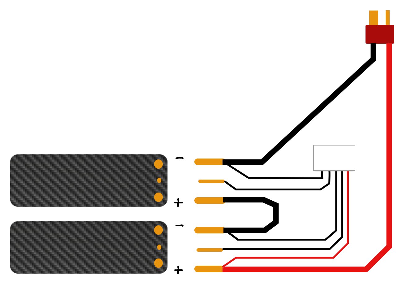

Hello,
J'ai acheté un paquet de connecteur d'équilibrage (connecteur mâle XH 4S) pour accus 4S afin de me faire un adaptateur me permettant de charger mes accus 2S par paire en tant qu'un seul accu 4S. Évidement ça se vend par paquet de 10 ce genre de connecteur et j'en ai utilisé qu'un seul. Donc si y'en a au club qui roule en 2x2S (genre tous les p'tits gars en serpent ... attention, j'ai les noms !!!! surtout avec la dernière vidéo de Chonchon :p ). Donc, ceux qui souhaitent se faire ce genre d'adaptateur, il me reste 9 connecteurs.

Faudrait que tu me montres ton câble mais cela doit m'intéresser aussi !
19/05/2015 à 08:19
Pour ce qui n'on pas compris, voici en PJ la photo qui m'a aidé à faire le montage (source: automodélisme, http://www.automodelisme.com/index.php?option=com_smf&Itemid=42&topic=45088.0)
et on voit la fameuse prise d'équilibrage (si j'ai bien compris moi aussi :triste: )

yep c'est exactement ça.
