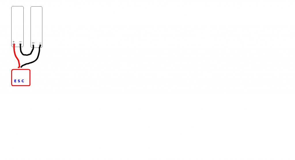

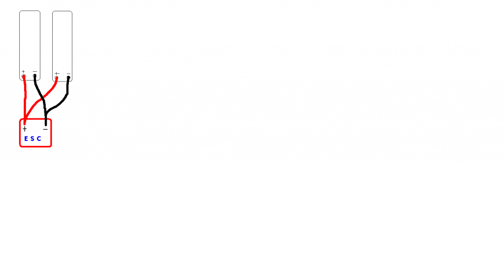

Bonjour, Je me pose la question des connectiques batteries ESC sur la Cobra étant donnée qu'elle possède deux batteries 2S. Donc soit en // soit en série ? quelle est la meilleur solution Image Image

la deuxième, en série ça te donne du 4s, c'est la solution à choisir
en parallèle ça reste du 2s mais tu augmente la capacité (mais bon en 7.2V va pas rouler bien vite ton buggy

Moi j'ai la 2ème solution !
Attention aux cosses que tu vas choisir pour éviter les coupures intempestives....(je sais de quoi je parle !!!)

oui je pensais bien qu'en série je gagne en puissance...et puis pour l'instant j'ai deux accus 6400 en 100C
