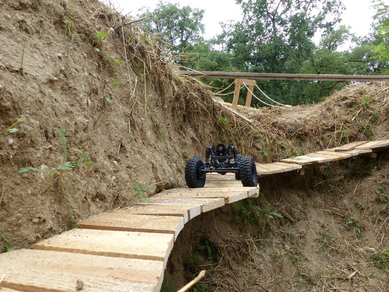

Changement de sujet, mais toujours concernant le scale, voici une idée qui pourrait être pas mal ? pour pouvoir exploiter la forte pente de notre terrain : des planches en porte à faux ! Image Image

Très bonne idée Romain ! mais pas évident à réaliser sur notre terrain car ce n'est pas de la terre mais que du cailloux, on peux toujours essayer
07/12/2019 à 12:44
Oui en effet a voir.
Je pense qu'il ne faut pas forcément planter les planches dans la terre, mais un support tous les mètres, puis poser deux traverses longitudinales (perpendiculaires aux supports) puis les planches (perpendiculaires aux traverses)

NITROM a écrit :Oui en effet a voir. Je pense qu'il ne faut pas forcément planter les planches dans la terre, mais un support tous les mètres, puis poser deux traverses longitudinales (perpendiculaires aux supports) puis les planches (perpendiculaires aux traverses)
C'est ce qu'ils ont fait on le vois au fond de la 2ème photos.

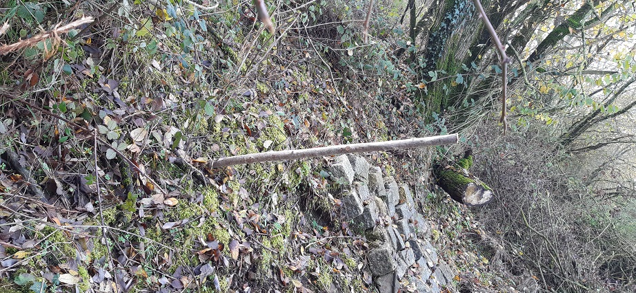

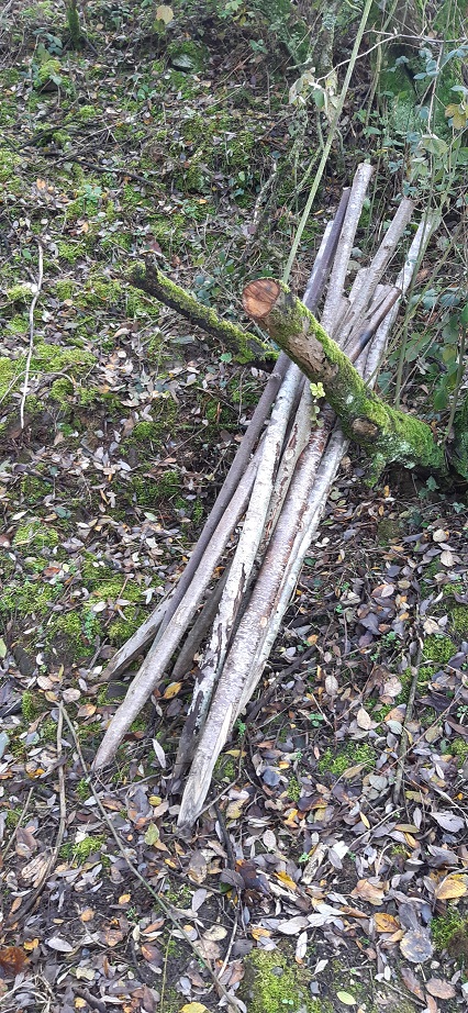

Voilà essai fait à plusieurs endroits différent et nickel ca tiens très bien!!! effectivement du cailloux voir que ça :yeux: La technique est simple, il faut [b]impérativement [/b]une barre de fer pour faire le pré-trou d'une trentaine de cm), puis insérer voir taper au mayet le piquet (j'ai utilisé un piquet bois taillé en pointe). Ça se fait bien et assez rapidement L'avantage des pierres est qu'une fois le piquet inséré il le bouge plus D'ailleurs j'ai laissé sur place une dizaine de piquets bois fais maison taillés en pointe à une extrémité, longueur environ 1.5 m, donc possible d'en faire 2 à 3 dans chaque. Image Image

Super
On pourrait aussi mettre des planches en long et faire une sorte de pont suspendu
07/12/2019 à 17:20
Carrément et simple à faire !

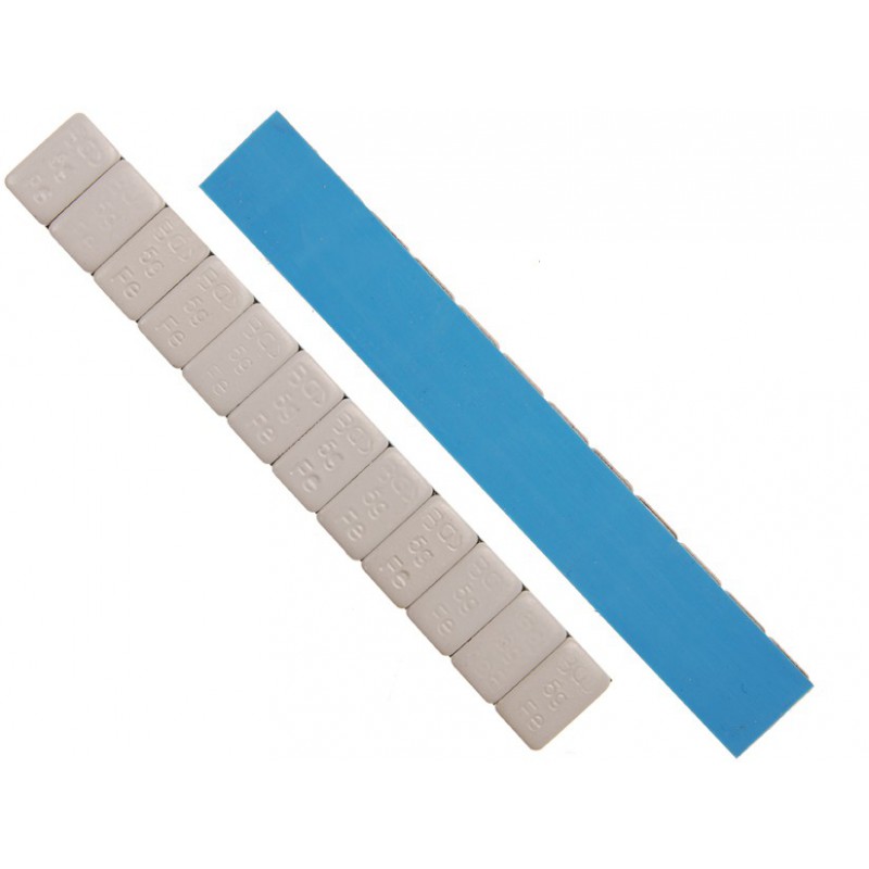

Je ne sais pas si cela a deja été posté, mais pour ceux qui ne veulent pas mettre 20euros ou plus pour lester deux jantes : Des poids a prix contenu pour lester les jantes beadlock : 0.50 euros la bande de 60g (12 poids par bande); ce qui permet d'incrémenter le lest par palier de 5g. J'ai mesuré, une masse de 5G fait 19x12 mm j'ai reçu les miennes en 4 jours. Lien et photo ci-dessous : [url=https://www.mototacot.fr/2270-masse-d-equilibrage.html?gclid=Cj0KCQiA_rfvBRCPARIsANlV66MHHeRyfCkN-qKqHYfOXNUuklUGaN5u22Z_Iij_SoTwz6kDOGSbfoIaArkFEALw_wcB]mototacot[/url] Image (Les éventuels intéressés pourraient se regrouper et mutualiser les frais de port qui s'élèvent environ à 6euros) @+
